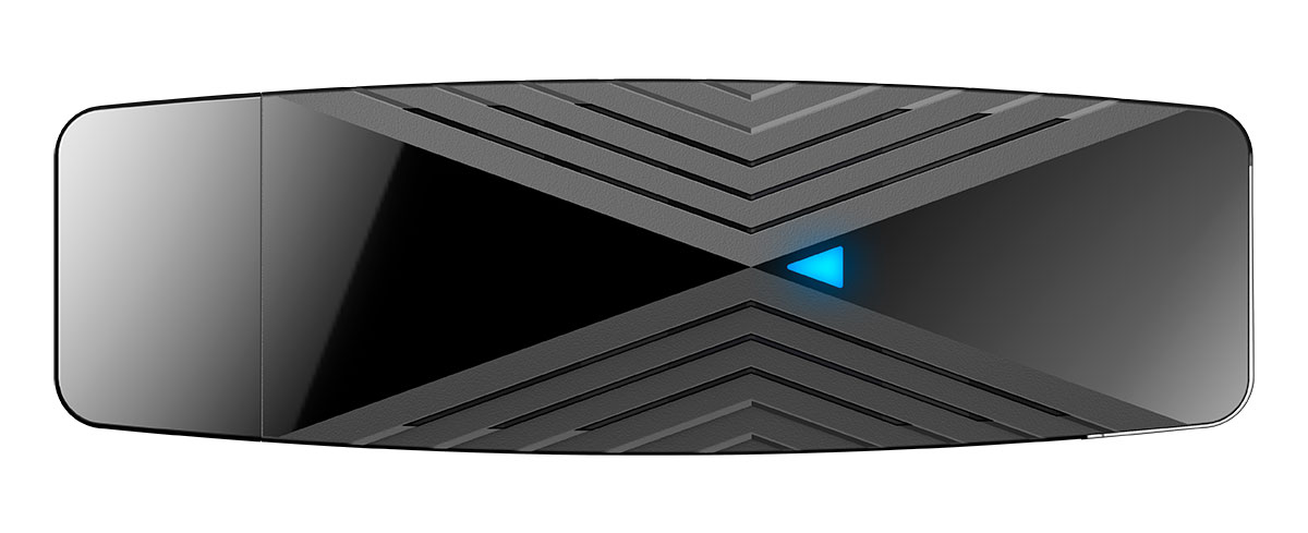

• USB 3.2 Gen 1 (USB 3.0)
• Индикатор состояния
• Горит синим цветом - соединение установлено
• Мигает синим цветом - соединение не установлено
• Не горит - драйвер не установлен или адаптер не подключен
