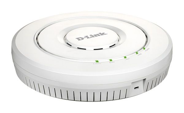

DWL-X8630APПоставляется в проекты
Двухдиапазонная унифицированная Wi-Fi 6 точка доступа AX3600 с поддержкой PoE
Где купитьОписание
2 диапазона частот
Одновременная работа в двух диапазонах частот 2,4 ГГц и 5 ГГц
Централизованное управление
Работа в режиме управляемой точки доступа с использованием беспроводных контроллеров D-Link
Технология MU-MIMO
Одновременная передача данных сразу нескольким устройствам
Поддержка PoE
Поддержка Power over Ethernet (PoE) позволяет передавать данные и питание по одному Ethernet-кабелю
Wi-Fi 6 унифицированная точка доступа D-Link DWL-X8630AP предназначена для организации масштабируемых беспроводных сетей на предприятиях малого и среднего бизнеса. DWL-X8630AP поддерживает стандарт беспроводной связи 802.11ax и одновременную работу в двух диапазонах частот 2,4 ГГц и 5 ГГц, что позволяет применять точку доступа для решения широкого ряда сетевых задач, в том числе требовательных к пропускной способности. Точка доступа DWL-X8630AP может работать как в автономном режиме, так и под управлением унифицированных беспроводных контроллеров D-Link1. Благодаря удобному управлению и высокой скорости соединения устройство легко интегрируется в любую существующую сетевую инфраструктуру, которая в дальнейшем может быть масштабирована в соответствии с требованиями пользователя.
Стандарт Wi-Fi 6 (802.11ax)
Точка доступа DWA-X8630AP поддерживает стандарт 802.11ax2, использующий технологии OFDMA и MU-MIMO для повышения производительности беспроводных сетей.
Высокоскоростное беспроводное соединение
DWL-X8630AP поддерживает одновременную работу в двух диапазонах частот 2,4 ГГц и 5 ГГц и обеспечивает максимальную скорость беспроводного соединения до 1147 Мбит/с для 2,4 ГГц и до 2402 Мбит/с для 5 ГГц2. Кроме того, точка доступа DWL-X8630AP поддерживает технологию Link Aggregation, которая позволяет удвоить пропускную способность проводного интерфейса точки.
Технология MU-MIMO
Беспроводная точка доступа DWL-X8630AP поддерживает технологию MU-MIMO (Multi-User Multiple Input Multiple Output), благодаря которой устройство может одновременно передавать данные нескольким клиентам через разные антенны. Это позволяет более эффективно использовать радиоканал для передачи данных и значительно увеличивает общую пропускную способность сети.
Сравнение технологий SU-MIMO и MU-MIMO при одновременной передаче данных нескольким беспроводным клиентам
Точка доступа DWL-X8630AP поддерживает централизованное управление при совместной работе с унифицированными контроллерами D-Link1, что позволяет легко и эффективно осуществлять настройку и управление большим количеством ТД. При обнаружении контроллером точек доступа администратор может задать конфигурацию сразу для всех устройств вместо того, чтобы настраивать каждое по отдельности.
Легкая установка
Беспроводную точку доступа можно разместить на стене или потолке. DWL-X8630AP поддерживает технологию Power over Ethernet (PoE), позволяющую установить устройство в местах, где недоступны электрические розетки.
Расширенные функции беспроводной сети
Стандарт 802.1p Quality of Service (QoS) и технология WMM (Wi-Fi Multimedia) позволяют увеличить производительность сети при одновременной передаче разных типов данных, а также обеспечивают приоритизацию чувствительного к задержкам трафика, например, VoIP или потокового видео. Соответственно, такой трафик будет обрабатываться в первую очередь даже в случае высокой загруженности сети. Точка доступа поддерживает функционал, используемый для балансировки нагрузки: возможность ограничивать подключение клиентов к точке доступа, если загрузка этой точки превысила заданное пороговое значение.
Технология Band Steering позволяет устройству оптимизировать передачу данных между диапазонами, предотвращая перегрузку сети. В свою очередь благодаря технологии Airtime Fairness DWL-X8630AP способна выделить равное количество времени для передачи данных каждому из подключенных клиентов, обеспечивая высокую пропускную способность даже при подключении медленных устройств.
При работе под управлением беспроводных контроллеров серии DWC, точки доступа поддерживают функционал для улучшения качества роуминга3 - 802.11k (Radio Resource Measurement), а также 802.11v4 и 802.11r4 (Fast BSS Transition).
Построение сетей средних и крупных предприятий с использованием коммутаторов уровня L2/L3
