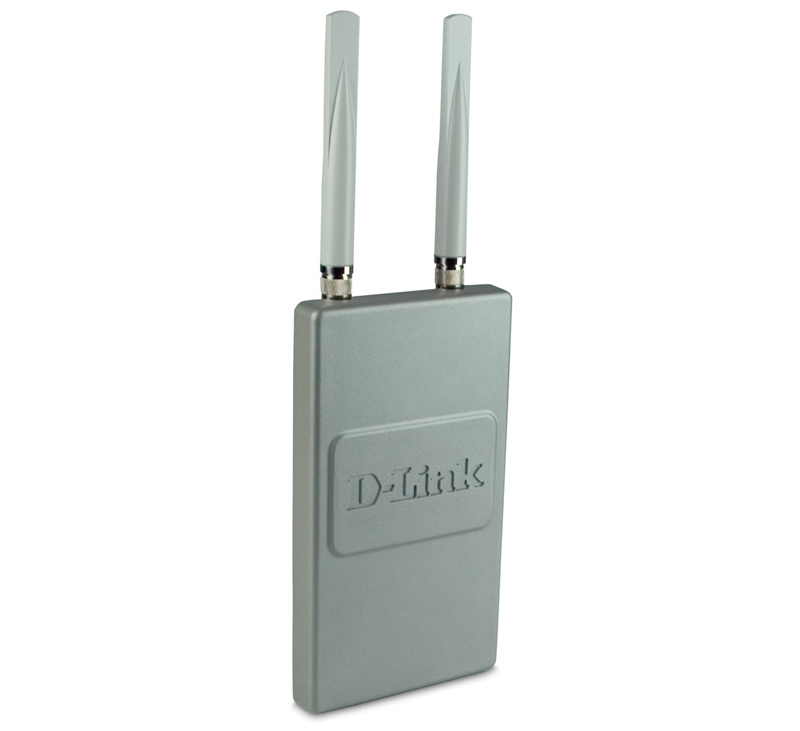

D-Link AirPremierAG DWL-7700AP – двухдиапазонная внешняя беспроводная точка доступа соответствующая стандартам IEEE 802.11 a/b/g. Точка доступа обеспечивает большой радиус действия и поддерживает соединение на скорости до 54 Мбит/с (108 Мбит/с в Турбо режиме). DWL-7700AP идеально подходит для провайдеров Интернет для создания хот-спотов и предоставления доступа в Интернет пользователям, находящимся вне здания. Точку доступа можно использовать на заводах, промышленных комплексах, в колледжах и университетских городках, аэропортах, гольф-клубах, побережьях и многих других общественных местах.
Надежное решение для создания внешних беспроводных сетей
Точка доступа AirPremierAG DWL-7700AP разработана специально для функционирования при различных условиях внешней среды. Обладая прочным, водонепроницаемым корпусом и встроенным обогревателем с температурным датчиком, DWL-7700AP является наиболее защищенной точкой доступа для построения сетей уровня предприятий. Она поддерживает стандарт IEEE 802.3af, что позволяет устанавливать ее в местах, где нет доступных силовых розеток.
Идеальное решение для соединения зданий
Точка доступа оборудована дипольными всенаправленными антеннами с высоким коэффициентом усиления и идеально подходит для объединения сетей, находящихся в разных зданиях. DWL-7700AP может быть настроена на работу в одном из режимов: «точка доступа», «мост точка-точка», «мост точка-много точек».
Гибкое управление
Точка доступа DWL-7700AP поддерживает управление через Web-интерфейс и Telnet. Также DWL-7700AP поддерживает сетевое управление по протоколу SNMP v.3 и мониторинг трафика в режиме реального времени через программное обеспечение для сетевого управления D-Link D-View.
