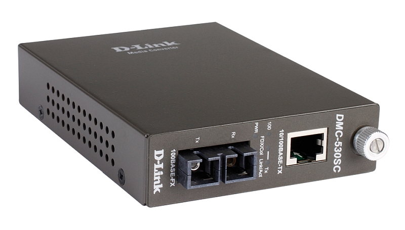

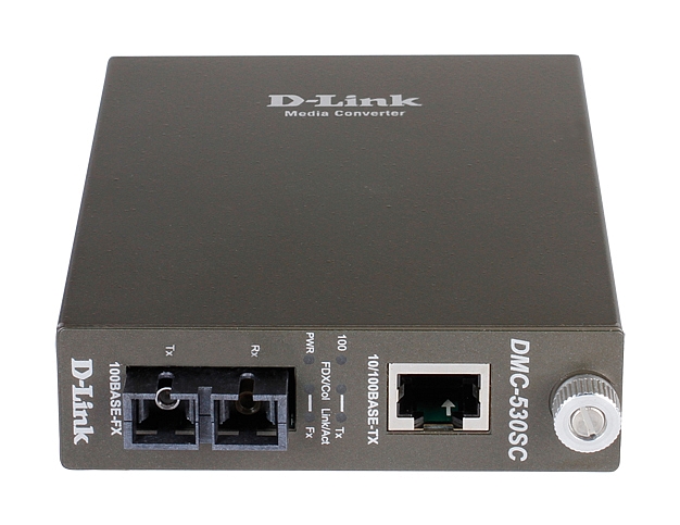

Медиаконвертер DMC-530SC преобразует сигнал стандарта 10/100Base-TX Fast Ethernet по витой паре в сигнал стандарта 100Base-FX Fast Ethernet по одномодовому оптическому кабелю, что позволяет увеличить расстояние соединения (до 30 км) между двумя устройствами. Данный медиаконвертер оснащен одним портом с разъемом RJ-45 для витой пары и одним оптическим портом с разъемом SC.
Медиаконвертер DMC-530SC оснащен прочным металлическим корпусом и индикаторами состояния. Устройство может использоваться автономно или устанавливаться в шасси. При установке в шасси необходимо снять металлический корпус и установить плату в слот шасси. Вместо индивидуального адаптера в этом случае будет использоваться блок питания шасси. При установке в шасси медиаконвертер поддерживает функцию горячей замены.
При установке DMC-530SC в шасси DMC-1000, специальный модуль управления шасси (DMC-1002) позволяет отслеживать состояние канала связи, режим работы, скорость передачи и значения счетчиков принятых и переданных пакетов данных через SNMP.

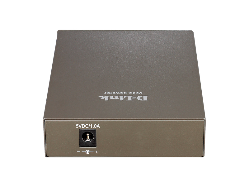

Разъем питания
• Разъем для подключения адаптера питания

• Адаптер питания
- Выход: 5 В / 1 А
