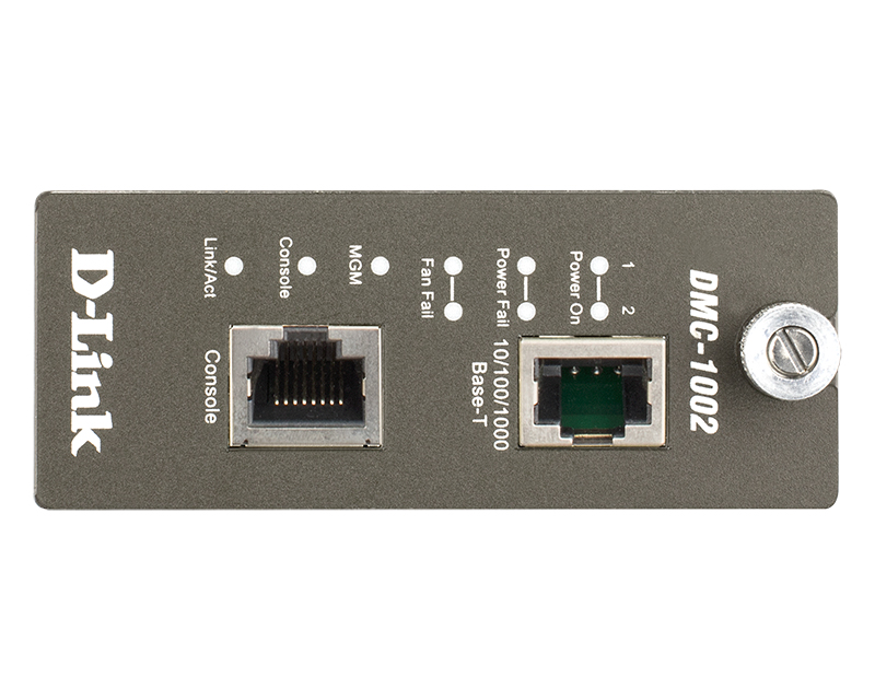

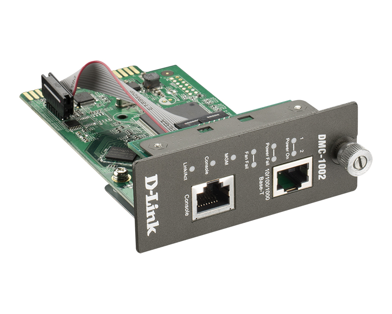

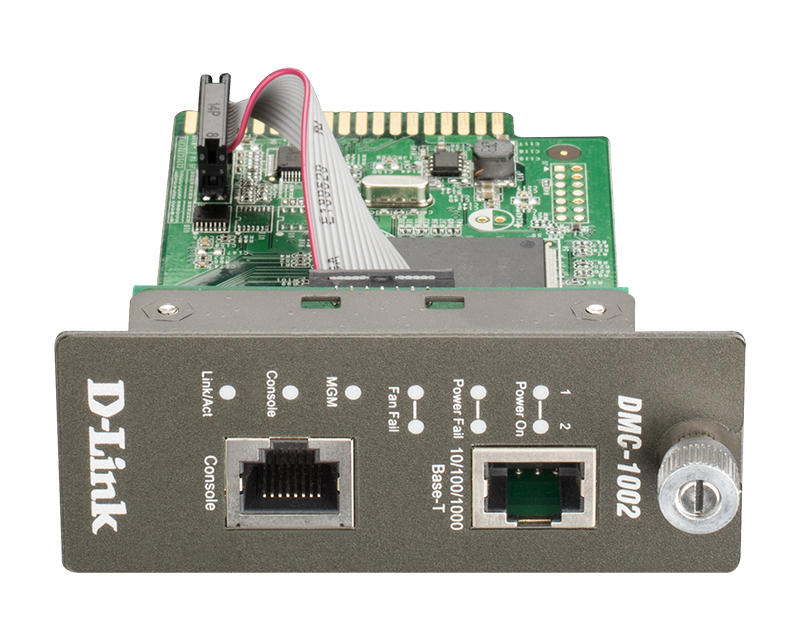

Модуль управления для шасси DMC‑1000
Модуль DMC-1002 позволяет сетевым администраторам осуществлять управление медиаконвертерами и блоками питания, установленными в шасси DMC-1000, посредством Web-интерфейса, интерфейса командной строки (CLI) и с помощью протокола SNMP. Порт 10/100/1000Base-T, предназначенный для выполнения сетевых подключений, позволяет пользователю осуществлять настройки и наблюдение за состоянием шасси посредством рабочей станции с поддержкой SNMP или с ПК через Web-браузер. Дополнительный порт с разъемом RJ-45 обеспечивает подключение к консоли для выполнения необходимых настроек.
Модуль управления периодически производит опрос всех установленных в шасси конвертеров и источников питания, собирая данные на основе текущего состояния и параметров конфигурации. Устройство также анализирует информацию о таких событиях, как горячая замена модулей или прекращение подачи питания, при возникновении которых может быть отправлено уведомление.
• Порт 10/100/1000Base-T
• Power 1, 2
• Power Fail 1, 2
• Fan Fail 1, 2
• MGM
• Console
• Link/Activity
