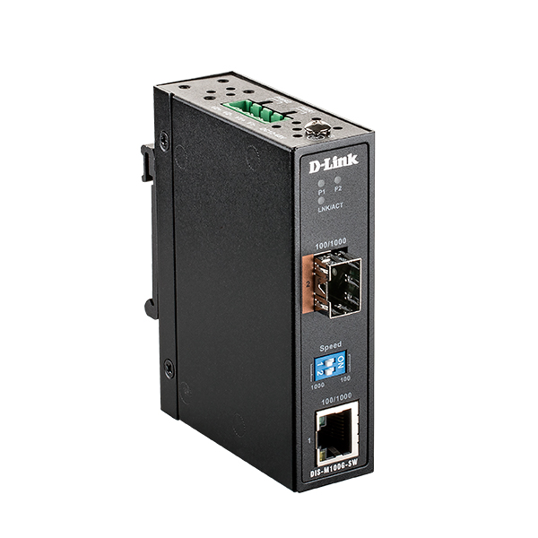

Медиаконвертер DIS-M100G-SW преобразует сигнал стандарта 100/1000Base-T по витой паре в сигнал стандарта 100/1000Base-X по оптическому кабелю, что позволяет увеличить расстояние соединения между двумя устройствами. Расстояние соединения зависит от выбранного SFP-трансивера.
Надежная конструкция
Металлический корпус (стандарт IP30) и широкий диапазон рабочих температур позволяют использовать DIS-M100G-SW в неблагоприятных условиях окружающей среды. Пассивная система охлаждения обеспечивает бесшумную работу медиаконвертера. Данное устройство может быть закреплено на стене или установлено на DIN-рейку с помощью соответствующих кронштейнов. DIS-M100G-SW оснащен клеммным блоком для подключения до двух независимых источников питания DC1 и предоставляет пользователю возможность обеспечить бесперебойное питание в случае сбоя основного источника.
Компактный размер
Компактный размер медиаконвертера обеспечивает удобство его установки, в частности в местах с ограниченным пространством, например в телекоммуникационных шкафах или распределительной коробке.
Простая установка
Медиаконвертер поддерживает автоматическое определение MDI/MDIX и автоматическое согласование скорости и режима дуплекса, что упрощает установку DIS-M100G-SW в существующей сети. Поддержка технологии Plug-and-play обеспечивает подключение без произведения настроек и использования программного обеспечения.
