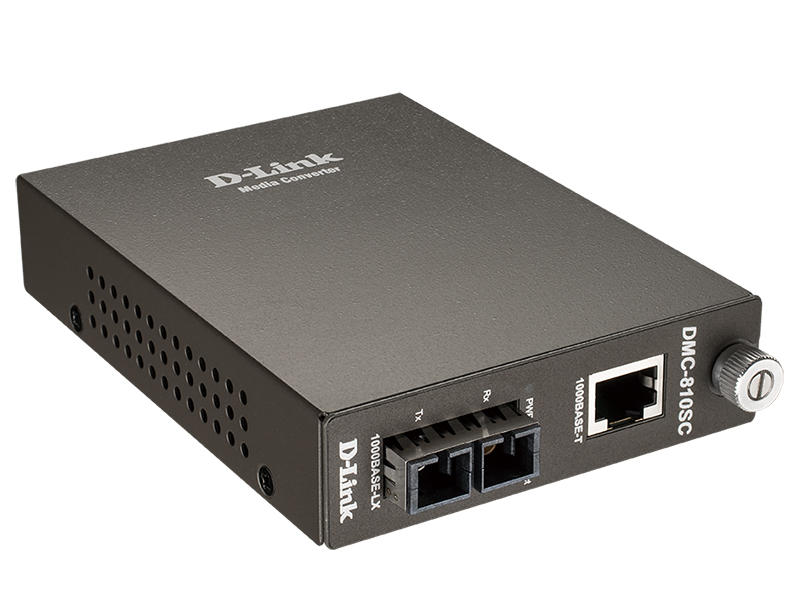

DMC-810SC
Медиаконвертер с 1 портом 1000Base-T и 1 портом 1000Base-LX с разъемом SC для одномодового оптического кабеля (до 10 км)
Медиаконвертер DMC-810SC преобразует сигнал стандарта 1000Base-T Gigabit Ethernet по витой паре в сигнал стандарта 1000Base-LX Gigabit Ethernet по одномодовому оптическому кабелю, что позволяет увеличить расстояние соединения (до 10 км) между двумя устройствами. Данный медиаконвертер оснащен одним портом с разъемом RJ-45 для витой пары и одним оптическим портом с разъемом SC.
Медиаконвертер DMC-810SC оснащен прочным металлическим корпусом и индикаторами состояния. Устройство может использоваться автономно или устанавливаться в шасси. При установке в шасси необходимо снять металлический корпус и установить плату в слот шасси. Вместо индивидуального адаптера в этом случае будет использоваться блок питания шасси. При установке в шасси медиаконвертер поддерживает функцию горячей замены.
DMC-810SC поддерживает функции LLCF (Link Loss Carry Forward) и LLR (Link Loss Return) для оптического порта. При установке DMC-810SC в шасси DMC-1000, специальный модуль управления шасси (DMC-1002) позволяет отслеживать состояние канала связи, режим работы, скорость передачи и значения счетчиков принятых и переданных пакетов данных через SNMP.

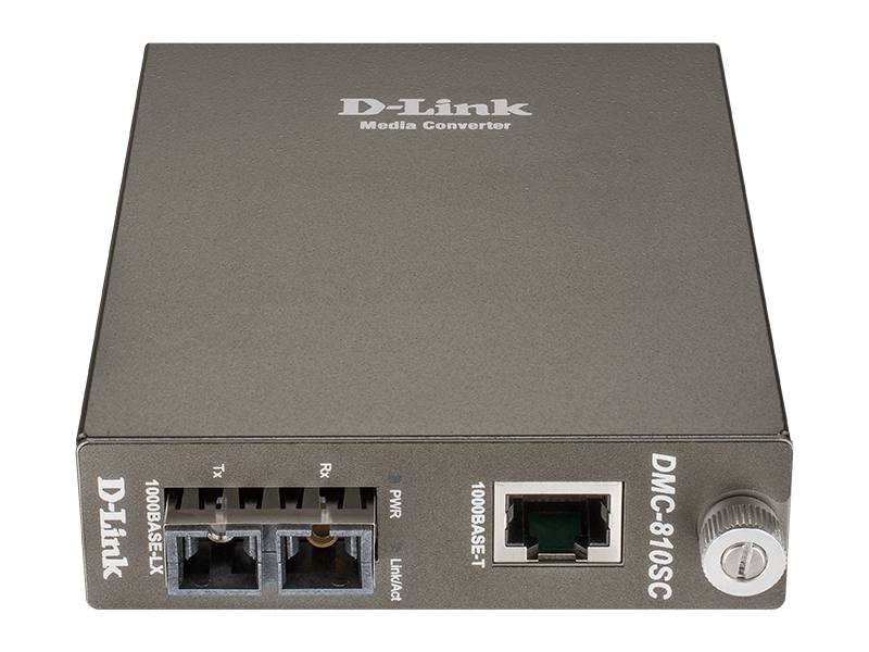

• Порт 1000Base-T
• Порт 1000Base-LX с разъемом SC
• PWR
• Link/Act

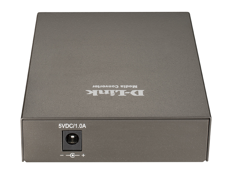

Разъем питания
• Разъем для подключения адаптера питания
