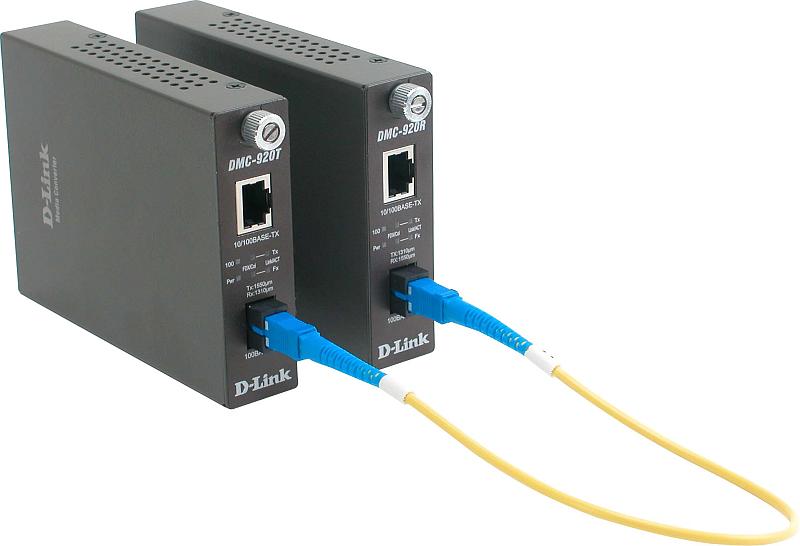

Медиаконвертеры DMC-920 осуществляют преобразование интерфейсов "витая пара - одномодовый оптический кабель по одному волокну" для сетей Ethernet 10/100BASE-TX и 100BASE-FX. Устройства DMC-920 позволяют одновременно передавать и получать сигналы на длинах волн 1310 нм и 1550 нм по одному оптическому волокну на расстояние до 20 км. Это достигается путем использования различных модулей DMC-920 на обоих концах линии связи. Модуль DMC-920R использует длину волны 1550 нм для приема данных, 1310 нм - для передачи. Модуль DMC-920T использует длину волны 1310 нм для приема данных, 1550 нм - для передачи.
Медиаконвертеры DMC-920 имеют 1 порт RJ-45 для витой пары и 1 порт для оптического кабеля (SC-коннектор). На порту для витой пары реализована поддержка автоматического определения скорости, режимов работы (полнодуплексный или полудуплексный), полярности MDI/ MDI-X, что упрощает установку медиаконвертеров в существующей сети. Модули DMC-920 могут использоваться как отдельное устройство или устанавливаться в универсальное 16-слотовое шасси для медиаконвертеров DMC-1000.
Конвертеры поддерживают функции управления, такие как LLCF (Link Loss Carry Forward, Link Pass Through) и LLR (Link Loss Return) для порта FX. При установке устройств DMC-920 в шасси DMC-1000, его специальный модуль управления (DMC-1002) позволяет отслеживать состояние канала связи, режим работы, значения скорости и счетчиков принятых и переданных пакетов для обеих сред передачи данных через SNMP. Этот модуль также позволяет устанавливать режим работы, скорость передачи, включать и выключать функции LLCF и LLR для каждой физической среды.
