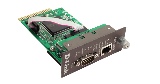

Модуль DMC-1002 поддерживает управление медиаконвертерами и блоками питания, установленными в шасси DMC-1000, посредством web-интерфейса и с помощью протокола SNMP. Модуль оснащен высокопроизводительным 32-битным RISC-микропроцессором. Порт 10/100BASE-TX, предназначенный для выполнения сетевых подключений, позволяет пользователю осуществлять настройки и наблюдение за состоянием шасси посредством рабочей станции с поддержкой SNMP или с ПК через Internet-браузер. Порт RS-232 обеспечивает подключение к консоли для выполнения необходимых настроек.
Модуль управления периодически производит опрос всех установленных в шасси конвертеров и источников питания, собирая данные на основе текущего состояния и параметров конфигурации. Устройство также анализирует информацию о таких событиях, как горячая замена модулей или прекращение подачи питания, при возникновении которых может быть отправлено уведомление.
