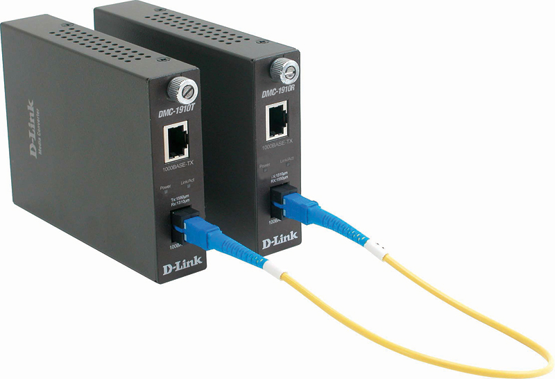

Медиаконвертер D-Link DMC-1910 осуществляет преобразование интерфейсов «витая пара – одномодовый одноволоконный оптический кабель» для сетей Gigabit Ethernet 1000BASE-T и 1000BASE-LX. Медиаконвертер поддерживает технологию волнового мультиплексирования, предназначенную для объединения нескольких потоков данных по одному физическому волоконно-оптическому кабелю. Это позволяет одновременно передавать и получать сигналы с длиной волны 1310 нм и 1550 нм по одному оптическому волокну.
Медиаконвертер DMC-1910 состоит из двух модулей – DMC-1910R и DMC-1910T, устанавливаемых на разных концах линии связи. Модуль DMC-1910R использует длину волны 1550 нм для приема данных и 1310 нм - для передачи. А модуль DMC-1910T использует длину волны 1310 нм для приема данных и 1550 нм - для передачи.
Каждый модуль медиаконвертера DMC-1910 помещен в прочный металлический корпус и имеет 1 порт RJ-45 для витой пары и 1 порт для оптического кабеля (SC-коннектор) и может использоваться, как отдельное устройство либо устанавливаться в универсальное 16-слотовое шасси для медиаконвертеров - DMC-1000. Модули поддерживают «горячую» установку при использовании в составе шасси.
Конвертер DMC-1910 поддерживает развитые функции управления, такие как LLCF (Link Loss Carry Forward, Link Pass Through) и LLR (Link Loss Return) для оптического порта. При установке DMC-1910 в шасси DMC-1000, специальный модуль управления шасси (DMC-1002) позволяет отслеживать состояние канала связи, режим работы, скорость передачи и значения счетчиков принятых и переданных пакетов данных через SNMP. При работе с критическими приложениями можно установить в шасси дополнительный источник питания – модуль DMC-1001.
