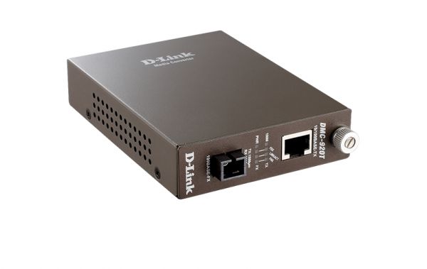

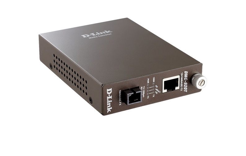

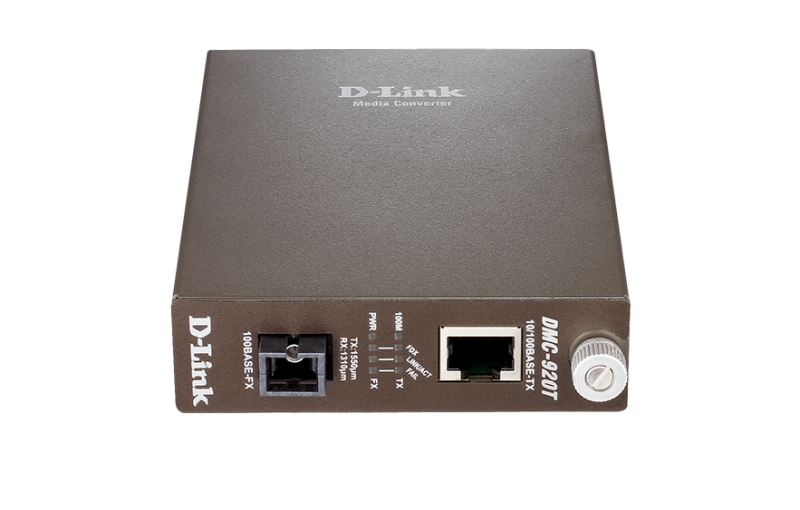

• Порт 10/100Base-TX
• Порт 100Base-FX с разъемом SC
• PWR
• LINK/ACT
• FDX
• FAIL
• 100M (для порта на витой паре)

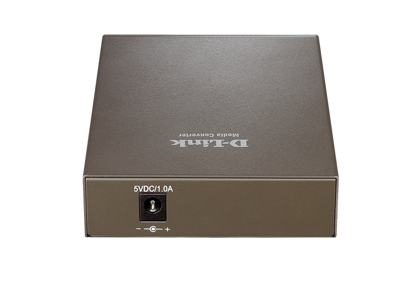

Разъем питания
• Разъем для подключения адаптера питания

• Адаптер питания
   - Выход: 5 В / 1 А

Вид сзади
