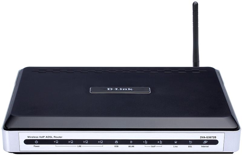

Идеальное решение для построения домашней сети
Благодаря встроенному высокоскоростному модему ADSL2/2+, 2 портам для подключения VoIP-телефонов, беспроводному интерфейсу 802.11g, встроенному принт-серверу USB и 4-портовому коммутатору Ethernet, маршрутизатор DVA-G3672B является идеальным решением для построения домашней сети. Это устройство поддерживает все необходимые функции для установления быстрого и безопасного Интернет-соединения, совершения и приема Интернет-звонков, совместного использования беспроводного Интернет-соединения и принт-сервера.
Высокая скорость ADSL для обеспечения хорошего качества передачи голоса
Благодаря поддержке скоростей ADSL2+ (нисходящего потока до 24Мбит/с, восходящего потока до 1Мбит/с), DVA-G3672B обеспечивает необходимое качество для Интернет-телефонии. В данном устройстве сочетаются современная технология VoIP и расширенные функции коммуникации, а также оно поддерживает совместимость со многими телефонными сервисами. С помощью двух портов FXS и одного порта PSTN (lifeline) к этому маршрутизатору может быть подключено два телефонных аппарата, что позволяет одновременно совершать два звонка через Интернет, а в случае отключения питания автоматически переключаться на ТфОП. Таким образом, телефонная линия всегда остается доступной
Безопасное проводное и беспроводное соединение
DVA-G3672B может выполнять функции базовой станции для подключения к беспроводной сети устройств, работающих по стандартам 802.11b и 802.11g, устройство имеет 4 встроенных порта Ethernet для подключения четырех компьютеров через сетевые кабели, а также USB-порт для подключения принтера и его совместного использования внутри рабочей группы. С помощью переключателя WLAN ON/OFF пользователи могут выключить беспроводный интерфейс, когда в нем нет необходимости. Это позволяет исключить избыточное энергопотребление и распространение радиосигналов в воздухе. Для обеспечения безопасности беспроводного соединения данное устройство поддерживает шифрование данных WEP/WPA/WPA2, защиту межсетевым экраном Stateful Packet Inspection (SPI), фильтрацию доступа на основе MAC/IP/порта, родительский контроль с возможностью задать день и время. Такие функции, как очереди приоритетов и приоритезация пакетов, обеспечивают надлежащую передачу трафика VoIP и потокового видео.

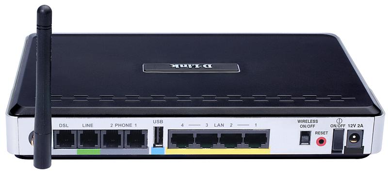

Интерфейсы устройства
+ 1 порт ADSL с разъемом RJ-11
+ 2 порта FXS с разъемами RJ-11
+ 1 порт PSTN (lifeline) с разъемом RJ-11
+ 4 порта LAN 10/100Base-TX Ethernet с автоматическим определением полярности MDI/MDIX
+ 802.11g WLAN
+ 1 порт USB 2.0 типа B
+ Кнопка Reset для сброса к заводским настройкам
+ Переключатель WLAN ON/OFF
+ Переключатель питания ON/OFF

DVA-G3672B   Беспроводной маршрутизатор ADSL2+ с 2 FXS-портами, 1 PSTN-портом (lifeline) и USB-портом
DVA-G3672B/D2
Вид сзади
