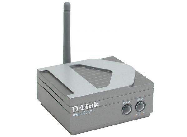

D-Link AirPlus DWL-800AP+ это точка доступа для беспроводных сетей 802.11b+ со встроенной функцией повторителя, благодаря которой можно увеличивать радиус действия беспроводной сети в больших зданиях. Увеличение радиуса действия беспроводных сетей 2.4 ГГц может составлять до 50 %. Передавая данные на скорости до 22 Мбит/с, это устройство является идеальным решением для увеличения радиуса действия и количества компьютеров, подключенных к беспроводной сети.
Увеличение радиуса беспроводной сети
Усиление сигнала обеспечивается, когда устройство используется совместно либо с беспроводным Интернет - шлюзом, либо с другой точкой доступа. Устройство может принимать сигнал от беспроводного шлюза или точки доступа на расстоянии до 100 м, и затем ретранслировать сигнал беспроводным клиентам, увеличивая радиус действия исходной сети.
Два режима работы: повторитель и точка доступа
Устройство может работать в двух режимах: повторитель и точка доступа. Эта возможность делает удобным применение устройства и позволяет использовать его как точку доступа дома или в офисе, либо как повторитель, когда количество беспроводных пользователей в сети увеличивается или пользователи располагаются на большом расстоянии. DWL-800AP+ прозрачно интегрируется для работы с беспроводным шлюзом D-Link AirPlus DI-614+, с беспроводным шлюзом со встроенным принт-сервером AirPlus DI-714P+, двухрежимным беспроводным маршрутизатором AirPro DI-764 или AirPro DI-754, с адаптером DWL-650+ и точкой доступа масштаба предприятия AirPremier DWL-1000AP+.
Идеальное решение для больших зданий
В точности отвечая требованиям промышленного стандарта, данное устройство предоставляет скорость передачи до 22 Мбит/с, 256-разрядное шифрование, расширение радиуса действия беспроводной сети и полную совместимость с устройствами стандарта 802.11b и сетями Ethernet. DWL-800AP+ является идеальным решением для применения в больших зданиях.
Сетевая безопасность
Безопасность в сети, когда данные передаются не по проводам, является серьезной проблемой. Данные, передаваемые по воздуху, могут быть легко перехвачены и расшифрованы, если они не защищены специальной системой шифрования. DWL-800AP+ предоставляет необходимую систему безопасности, используя расширенное 64/128/256-bit шифрование WEP (Wired Equivalent Privacy). Механизм безопасности построен на основе публичного ключа, что принято в индустриальном стандарте.
Съемная антенна
DWL-800AP+ комплектуется съемной антенной с разъемом SMA, позволяющей эффективно работать на расстоянии до 100 м внутри помещений и до 400 м вне помещений. При необходимости увеличения дальности, можно легко отсоединить штатную антенну и заменить ее на более мощную или направленную.
