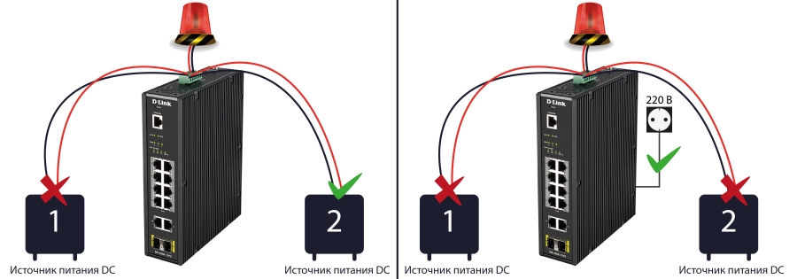

Коммутаторы оснащены разъемами для подключения трех источников питания – двух независимых источников DC и одного AC – с возможностью двойного резервирования: в случае выхода из строя одного источника коммутатор переключается на другой, а при сбое двух источников – на третий. Широкий диапазон входных напряжений (12 – 48 В для DIS-200G-12S и 46 – 54 В для DIS-200G-12PS) обеспечивает гибкость при выборе источников питания постоянного тока. Для питания коммутаторов от сети переменного тока 220 В используется внешний адаптер питания, например, DIS-PWR180AC (180 Вт) для DIS-200G-12PS и DIS-PWR40AC (40 Вт) для DIS-200G-12S. Для мониторинга системы питания в устройствах предусмотрена светодиодная индикация для каждого из трех источников и разъем для подключения аварийной сигнализации (1А, 24 В) на случай сбоя в подаче электропитания.
