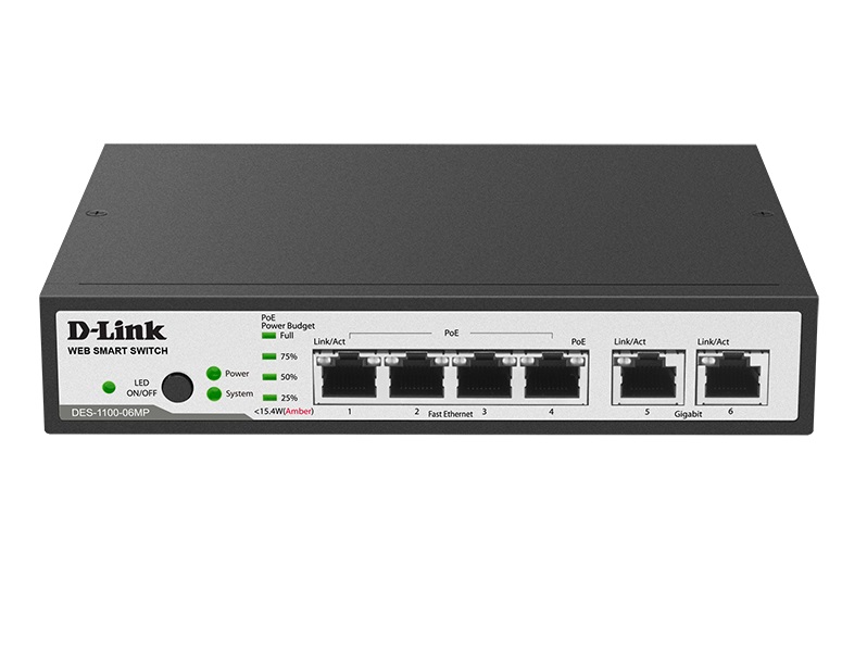

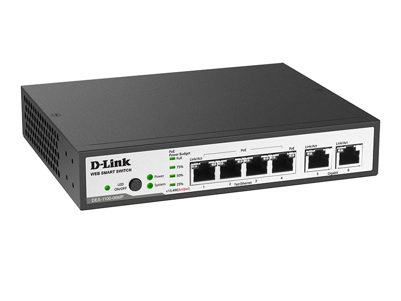

DES-1100-06MPEOL
Настраиваемый L2 коммутатор с 4 портами 10/100Base-TX и 2 портами 10/100/1000Base-T (4 порта PoE 802.3af/at, PoE-бюджет 80 Вт)

• 4 порта 10/100Base-TX с поддержкой PoE
• 2 порта 10/100/1000Base-T
• Power/System (на устройство)
• Link/Activity/PoE/Speed (на порт)
• Бюджет мощности PoE

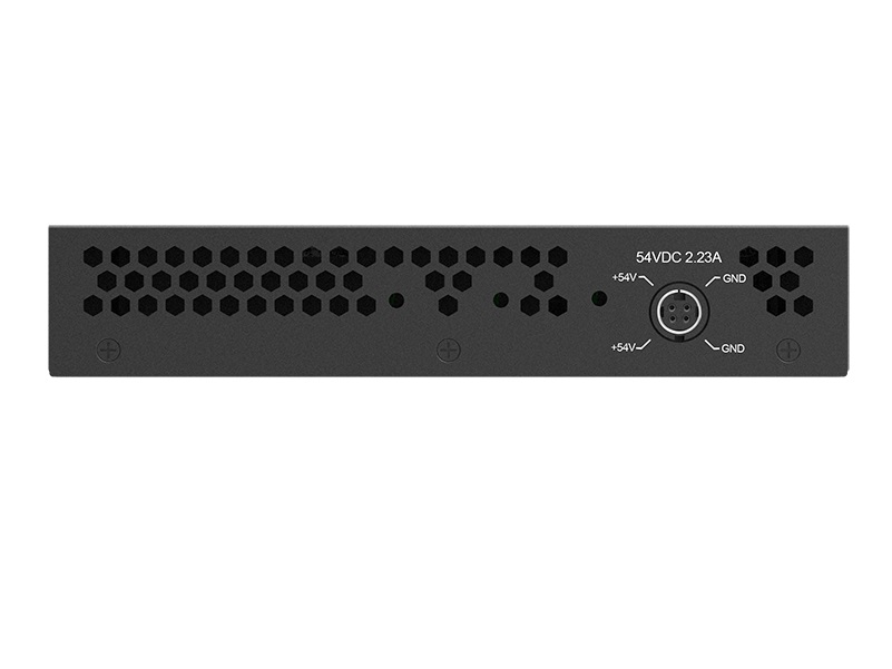

• Внешний адаптер питания
   - Выход: 54 В / 2,22 А

Вид сзади
