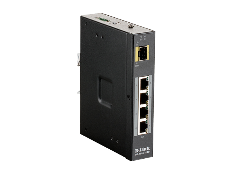

DIS-100G-5PSW
Промышленный
неуправляемый
коммутатор с 4 портами 10/100/1000Base-T и 1 портом 1000Base-X SFP (4 порта PoE 802.3af/at, PoE-бюджет до 120 Вт)

Неуправляемый коммутатор DIS-100G-5PSW, оснащенный 4 портами 10/100/1000Base-T с поддержкой Power over Ethernet (PoE), а также портом 1000Base-X SFP, который используется для организации подключения к высокоскоростной магистрали, предназначен для применения в сетях промышленных предприятий. Коммутатор поддерживает технологию Plug-and-play, позволяющую подключать к нему устройства без произведения дополнительных настроек.
Надежная конструкция

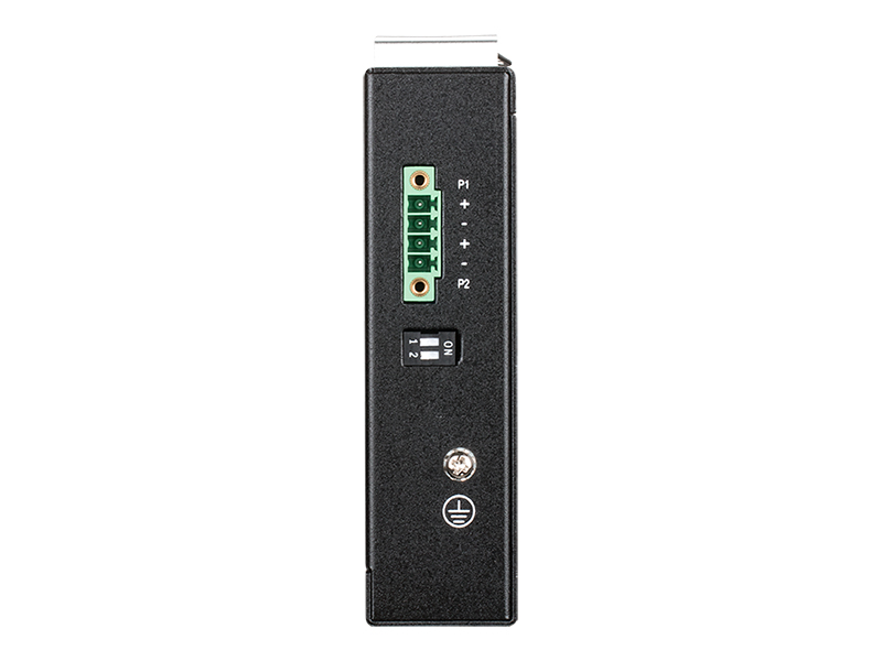

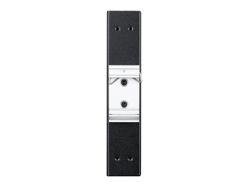

Металлический корпус (стандарт IP30) и широкий диапазон рабочих температур позволяют использовать DIS-100G-5PSW в неблагоприятных условиях окружающей среды. Высокий уровень электромагнитной совместимости обеспечивает устойчивость коммутатора к воздействию сильных электромагнитных помех, а пассивная система охлаждения – бесшумную работу коммутатора. Данное устройство может быть закреплено на стене или установлено на DIN-рейку с помощью соответствующих кронштейнов. DIS-100G-5PSW оснащен клеммным блоком для подключения до двух независимых источников питания DC1 и предоставляет пользователю возможность обеспечить бесперебойное питание в случае сбоя основного источника.

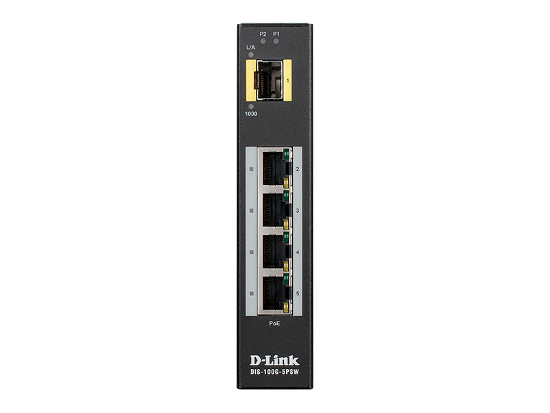

• 4 порта 10/100/1000Base-T с поддержкой PoE
• 1 порт 1000Base-X SFP
• P1/P2
• Состояние PoE
DIP-переключатель
• Защита от широковещательного шторма
Разъем питания
• DC: клеммный блок для подключения до двух независимых источников питания1 (от 48 В до 58 В DC)

Порты с поддержкой PoE
• Порты 2-5

• Коммутатор DIS-100G-5PSW
• Клеммный блок
• Комплект для монтажа на стену
• Комплект для установки на DIN-рейку

Вид сверху
Вид сзади
