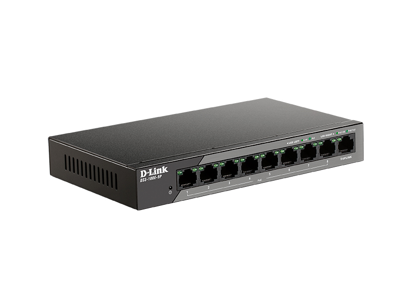

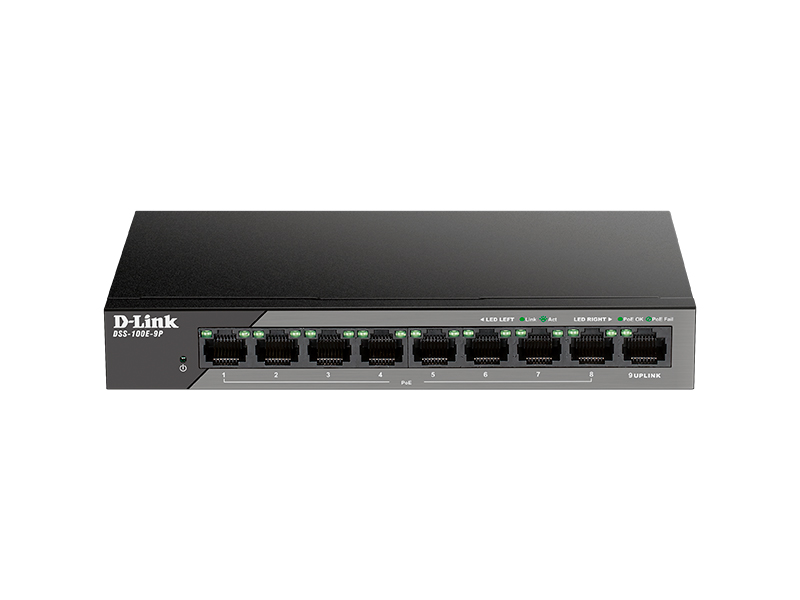

Неуправляемый коммутатор DSS-100E-9P, оснащенный 8 портами 10/100Base-TX с поддержкой PoE и 1 портом 10/100/1000Base-T, позволяет пользователям легко подключать и подавать питание по Ethernet-кабелям на PoE-совместимые устройства, например на сетевые камеры, и является оптимальным решением для развертывания систем видеонаблюдения. Защита от статического электричества 6 кВ на всех портах обеспечивает их устойчивость к наведенному напряжению.
Подача питания и передача данных на увеличенное расстояние
Коммутатор DSS-100E-9P автоматически определяет необходимость передачи данных на увеличенное расстояние без применения каких-либо настроек. Коммутатор поддерживает передачу данных и подачу питания по Ethernet-кабелю на расстояние до 250 м.1 При использовании дополнительных PoE-повторителей DPE-302GE дальность подключения можно увеличить до 650 м.
Power over Ethernet
8 портов коммутатора DSS-100E-9P поддерживают стандарты IEEE 802.3af/802.3at PoE. Каждый порт подает питание мощностью до 15,4 Вт/30 Вт при общем PoE-бюджете коммутатора 92 Вт, что позволяет пользователям подключать к DSS-100E-9P устройства, совместимые со стандартами IEEE 802.3af/802.3at. Это позволяет размещать оборудование в труднодоступных местах вне зависимости от расположения электрических розеток и минимизировать прокладку кабеля.
Uplink-порт 10/100/1000Base-T
Коммутатор DSS-100E-9P оснащен uplink-портом 10/100/1000Base-T для подключения сетевого видеорегистратора (NVR), накопителя или вышестоящего коммутатора.
Установка Plug-and-play
Коммутатор DSS-100E-9P поддерживает технологию Plug-and-play, позволяющую подключать к нему устройства без произведения настроек. Поддержка автоматического определения MDI/MDIX на всех портах исключает необходимость использования кроссовых кабелей при подключении к другому коммутатору. Функция автосогласования на каждом порту позволяет определить скорость подключения к сетевому устройству и выполнить интеллектуальную настройку для получения оптимальной совместимости и производительности.

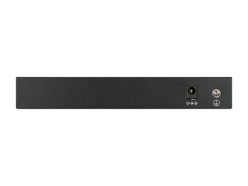

Вид справа
Вид сзади
