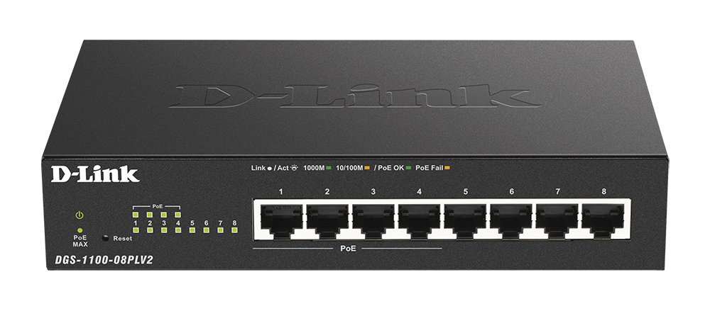

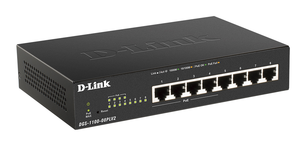

DGS-1100-08PLV2
Управляемый L2 коммутатор с 8 портами 10/100/1000Base-T (4 порта PoE 802.3af/at, PoE-бюджет 80 Вт)
Управляемый коммутатор DGS-1100-08PLV2, оснащенный 8 портами 10/100/1000Base-T (4 порта с поддержкой PoE), предназначен для использования в сетях предприятий малого и среднего бизнеса в качестве надежного гигабитного решения для подключения рабочих мест, камер видеонаблюдения, беспроводных точек доступа и IP-телефонов. Функции управления, диагностики, поиска и устранения неисправностей, а также энергосберегающие технологии позволяют использовать DGS-1100-08PLV2 для решения различных задач.

Power over Ethernet
4 порта DGS-1100-08PLV2 поддерживают стандарт IEEE 802.3at PoE. Каждый порт PoE подает питание мощностью до 30 Вт при общем бюджете коммутатора 80 Вт, что позволяет пользователям подключать к DGS-1100-08PLV2 устройства, совместимые со стандартом 802.3at. Это позволяет размещать оборудование в труднодоступных местах вне зависимости от расположения электрических розеток и минимизировать прокладку кабеля.
Процессор
• 62,5 МГц
Flash-память
• 2 МБ
• 8 портов 10/100/1000Base-T (4 порта с поддержкой PoE)
• Power
• PoE OK/PoE Fail (на порт PoE)
• PoE MAX
Кнопки
• Кнопка Reset

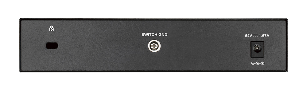

Разъем питания
• Разъем для подключения адаптера питания (постоянный ток)

• Внешний адаптер питания:
- Выход: 54 В постоянного тока 1,67 А
