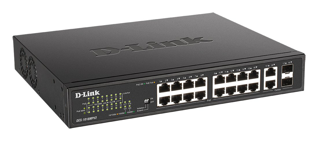

Коммутатор DES-1018MPV2 оснащен 16 портами 10/100Base-TX с поддержкой PoE, 2 комбо-портами 100/1000Base-T/SFP и DIP-переключателем с возможностью конфигурирования. Поддержка PoE позволяет пользователям легко подключать и подавать питание по Ethernet-кабелям на PoE-совместимые устройства, например на сетевые камеры, и является оптимальным решением для развертывания систем видеонаблюдения.
Возможность конфигурирования

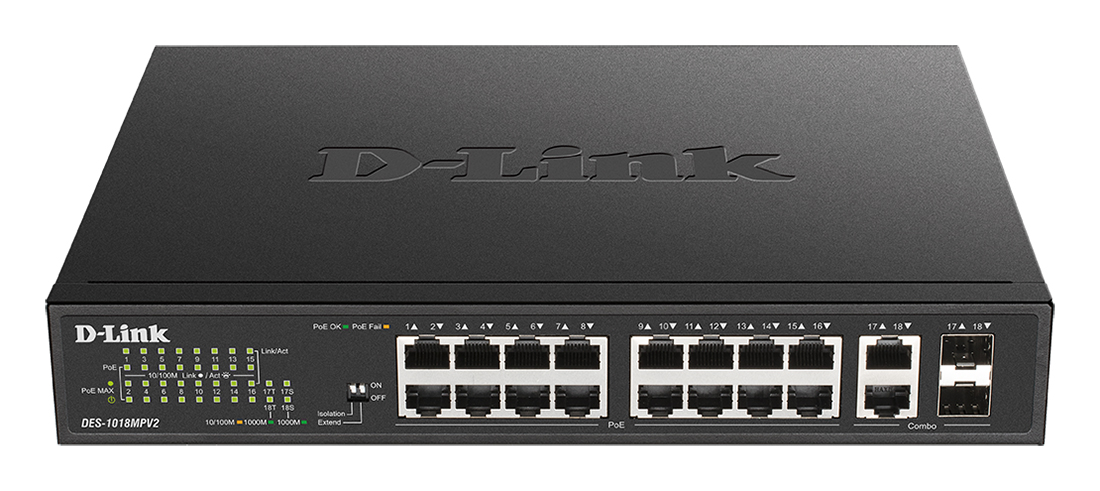

Коммутатор DES-1018MPV2 оснащен двумя DIP-переключателями, позволяющими использовать два дополнительных режима работы: Isolation и Extended.
В стандартном режиме (оба DIP-переключателя находятся в положении OFF (ВЫКЛ.)) трафик может передаваться между всеми портами коммутатора, и они работают как порты обычного неуправляемого коммутатора.
В режиме Isolation трафик между портами 1-16 передаваться не может, но каждый из них может обмениваться трафиком с портами 17 и 18.
В режиме Extended максимальное расстояние передачи данных и подачи питания на портах 1-8 будет увеличено до 250 м1.
Подача питания и передача данных на увеличенное расстояние
Расстояние передачи данных и подачи питания по Ethernet-кабелю на портах 1-8 коммутатора DES-1018MPV2 может быть увеличено до 250 м1 благодаря использованию режима Extended. Кроме того, каскадное подключение PoE-повторителей DPE-302GE позволит еще больше увеличить это расстояние (до 650 м).

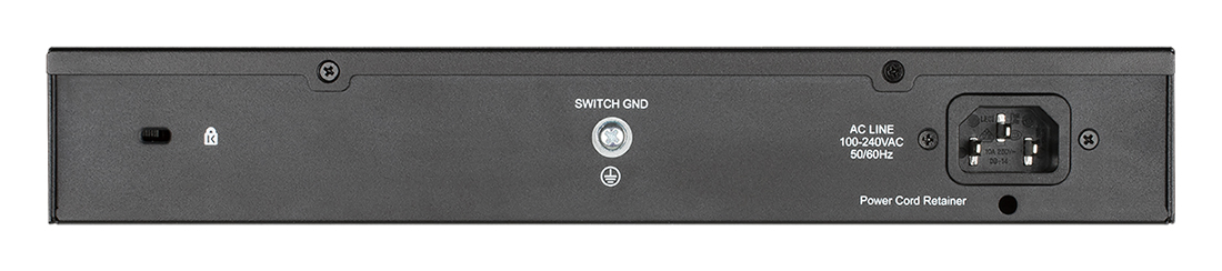

Разъем питания
