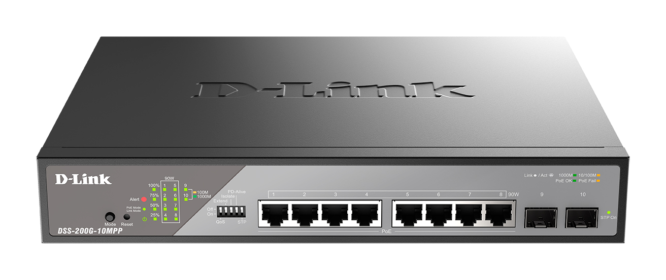

Коммутатор DSS-200G-10MPP оснащен пятью DIP-переключателями, позволяющими использовать следующие режимы работы: QoS, Extend, Isolate, PD-Alive, STP.
В режиме QoS для трафика порта 1 будет назначен наивысший приоритет обслуживания, что позволит обеспечить качественную передачу мультимедиа трафика через порт 1. Для трафика порта 2 будет назначен меньший приоритет и т. д. Для трафика порта 8 будет назначен самый низкий приоритет обслуживания.
В режиме Extend максимальное расстояние передачи данных и подачи питания на портах 1-4 будет увеличено до 250 м1. (Web-интерфейс позволяет использовать режим Extend на портах 1-8.)
В режиме Isolate трафик между портами 1-8 передаваться не может, но каждый из них может обмениваться трафиком с портами 9 и 10.
В режиме PD-Alive отслеживается доступность подключенных к портам 1-8 PoE-устройств и осуществляется перезапуск зависимых устройств в случае сбоя питания.
Режим STP помогает активировать случайно прерванное соединение на портах 7-8 и восстановить работу сети.
