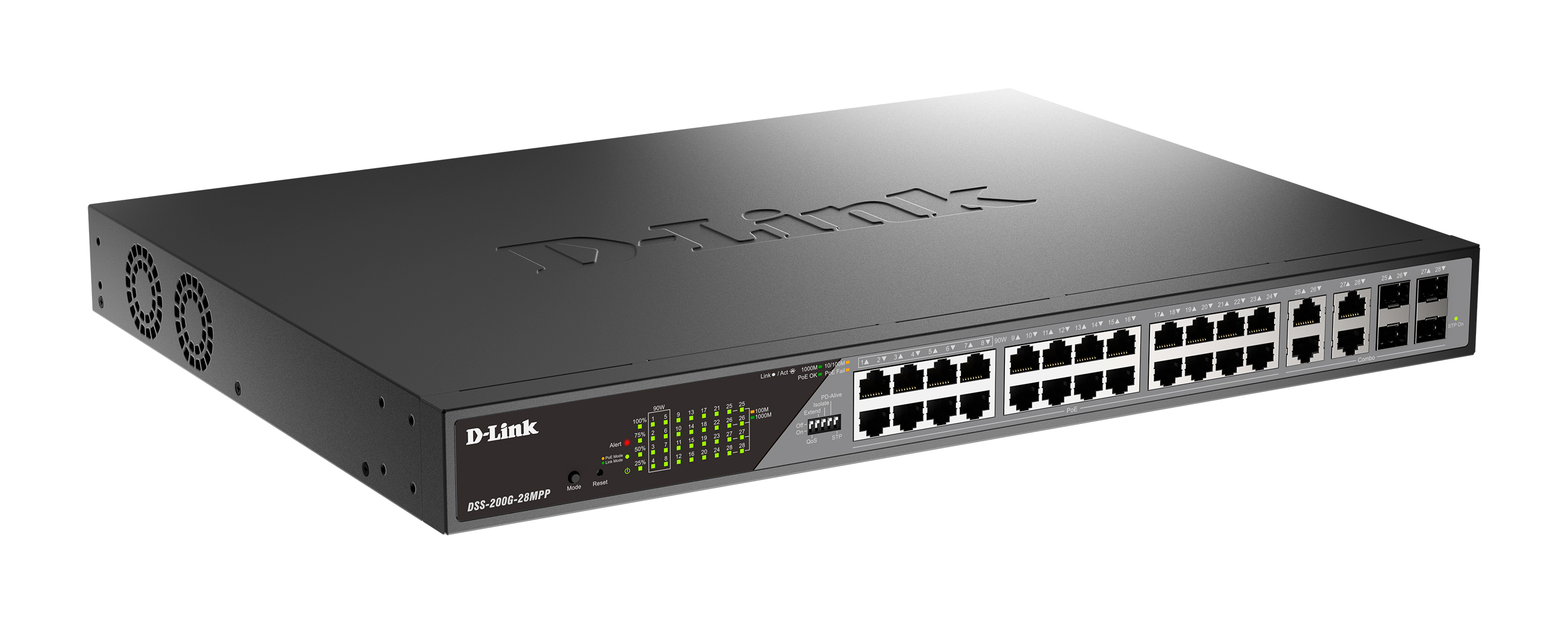

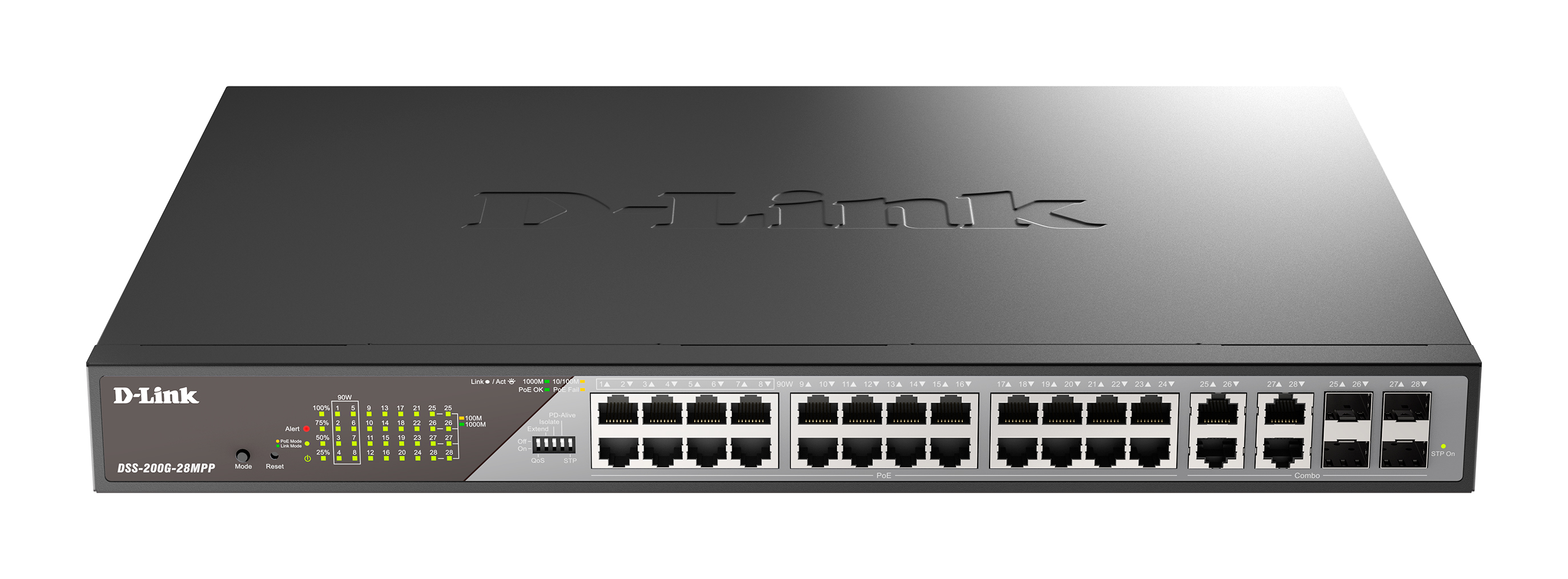

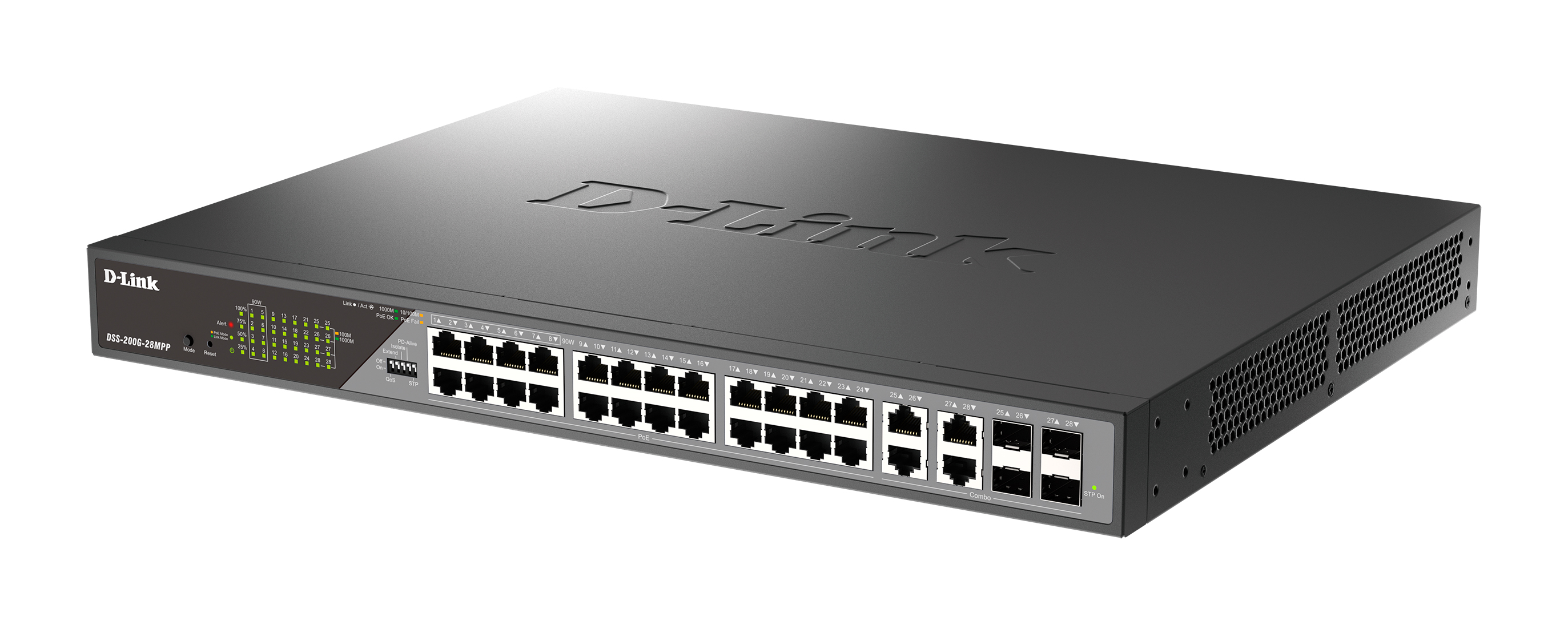

DSS-200G-28MPP
Управляемый L2 коммутатор с 24 портами 10/100/1000Base-T, 4 комбо-портами 100/1000Base-T/SFP и DIP-переключателем (порты 1-24 PoE 802.3af/at, порты 1-8 PoE 802.3bt , PoE-бюджет 518 Вт, дальность до 250 м)

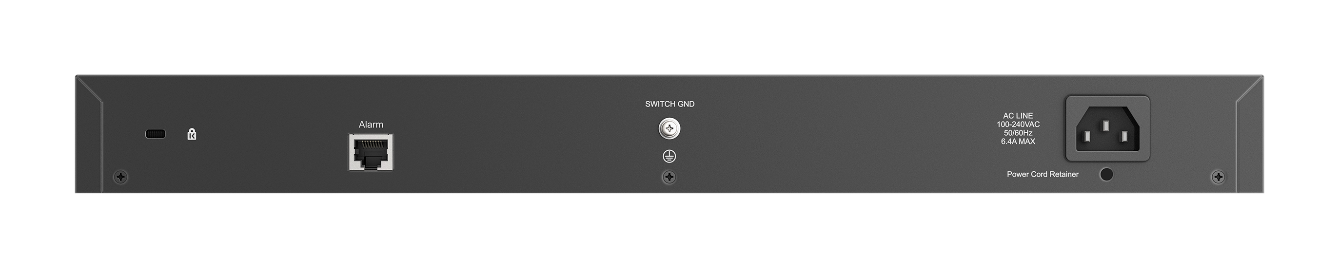

Управляемый L2 коммутатор DSS-200G-28MPP, оснащенный 24 портами 10/100/1000Base-T с поддержкой PoE и 4 комбо-портами 100/1000Base-T/SFP, предназначен для построения систем видеонаблюдения, IP-телефонии и корпоративных сетей Wi-Fi, в том числе с использованием PoE-оборудования с потребляемой мощностью до 90 Вт. По сравнению с серией DGS-1100V2, коммутаторы DSS-200G обладают рядом аппаратных и функциональных преимуществ, упрощающих развертывание и обслуживание современных систем видеонаблюдения и сетей с PoE. Устройства оснащены защитой от статического электричества до 6 кВ, сигнальным портом Alarm (RJ-45) и аппаратными DIP-переключателями для быстрой активации наиболее часто используемых функций без необходимости входа в Web-интерфейс. В дополнение к базовому функционалу реализована поддержка ERPS и расширенные функции управления и мониторинга PoE, включая Perpetual PoE, Fast PoE, PD Alive и подачу питания по расписанию. В Web-интерфейсе предусмотрен специальный режим для задач видеонаблюдения с возможностью мониторинга состояния портов, PoE-бюджета и автоматического обнаружения ONVIF-совместимого оборудования. Также поддерживается управление по SNMP.
Несколько режимов работы
Коммутатор DSS-200G-28MPP оснащен пятью DIP-переключателями, позволяющими использовать следующие режимы работы: QoS, Extend, Isolate, PD-Alive, STP.
В режиме QoS для трафика порта 1 будет назначен наивысший приоритет обслуживания, что позволит обеспечить качественную передачу мультимедиа трафика через порт 1. Для трафика порта 2 будет назначен меньший приоритет и т. д. Для трафика порта 24 будет назначен самый низкий приоритет обслуживания.
В режиме Extend максимальное расстояние передачи данных и подачи питания на портах 1-8 будет увеличено до 250 м1. (Web-интерфейс позволяет использовать режим Extend на портах 1-24.)
В режиме Isolate трафик между портами 1-24 передаваться не может, но каждый из них может обмениваться трафиком с портами 25-28.
В режиме PD-Alive отслеживается доступность подключенных к портам 1-24 PoE-устройств и осуществляется перезапуск зависимых устройств в случае сбоя питания.
Режим STP помогает активировать случайно прерванное соединение на портах 25-28 и восстановить работу сети.

• 24 порта 10/100/1000Base-T с поддержкой PoE
• 4 комбо-порта 100/1000Base-T/SFP
• Сигнальный порт с разъемом RJ-45
• Power
• Alert
• PoE Mode/Link Mode
• PoE OK/PoE Fail (на порт PoE)
• Бюджет мощности PoE
DIP-переключатели
• 5 DIP-переключателей:
- QoS
- Extend
- Isolate
- PD-Alive
- STP
Кнопки
• Кнопка Reset
• Кнопка Mode
Разъем питания
