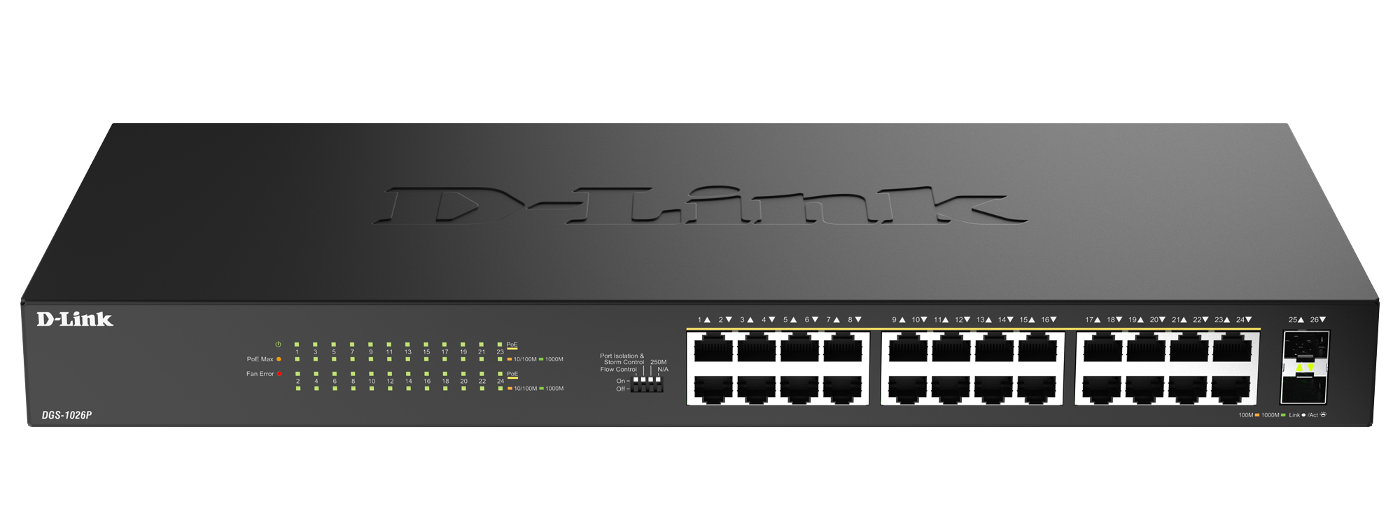

• 24 порта 10/100/1000Base-T с поддержкой PoE
• 2 порта 1000Base-X SFP
• Power
• PoE (на порт PoE)
• PoE Max
• Fan Error
DIP-переключатели
• Управление потоком
• Изоляция портов и защита от шторма
• Режим Extend
• PD Alive

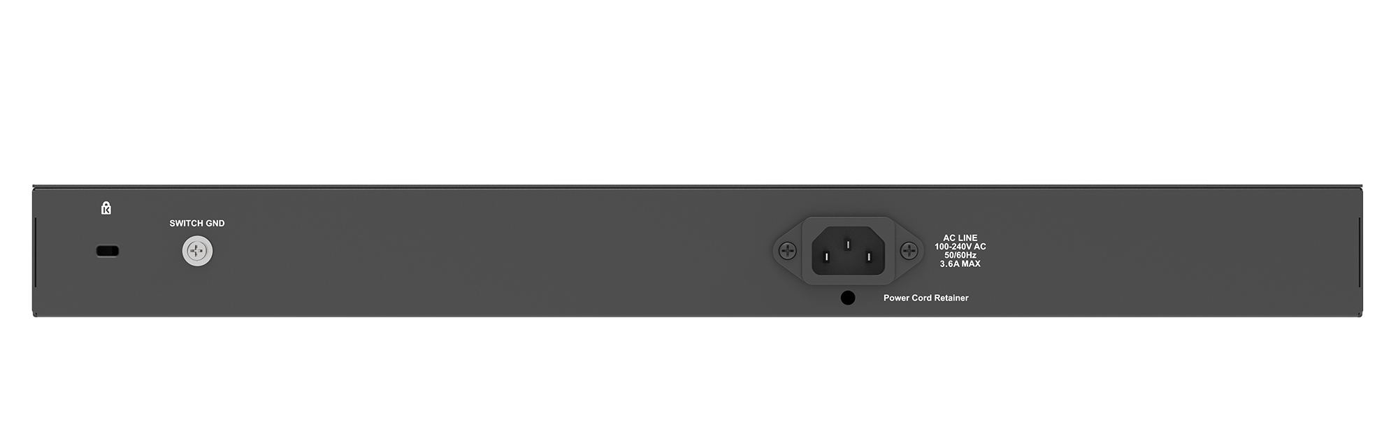

Разъем питания

Питание на входе
• Длина кабеля питания: 1,4 м
• 288,56 Вт
• 15,967 Вт

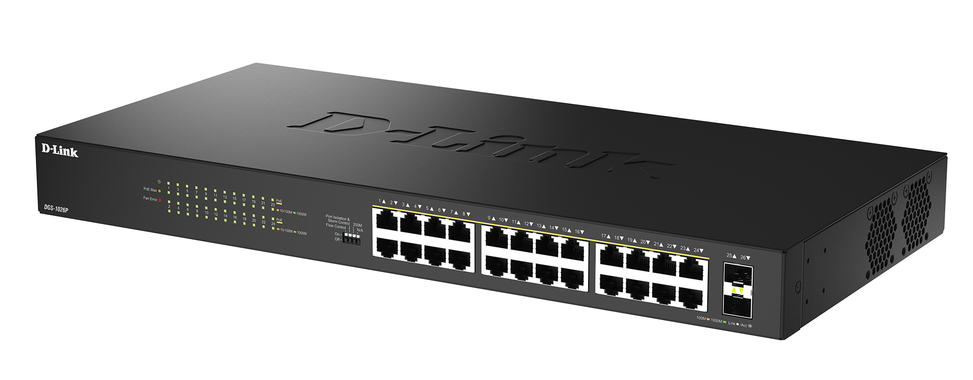

Вид справа
Вид сзади

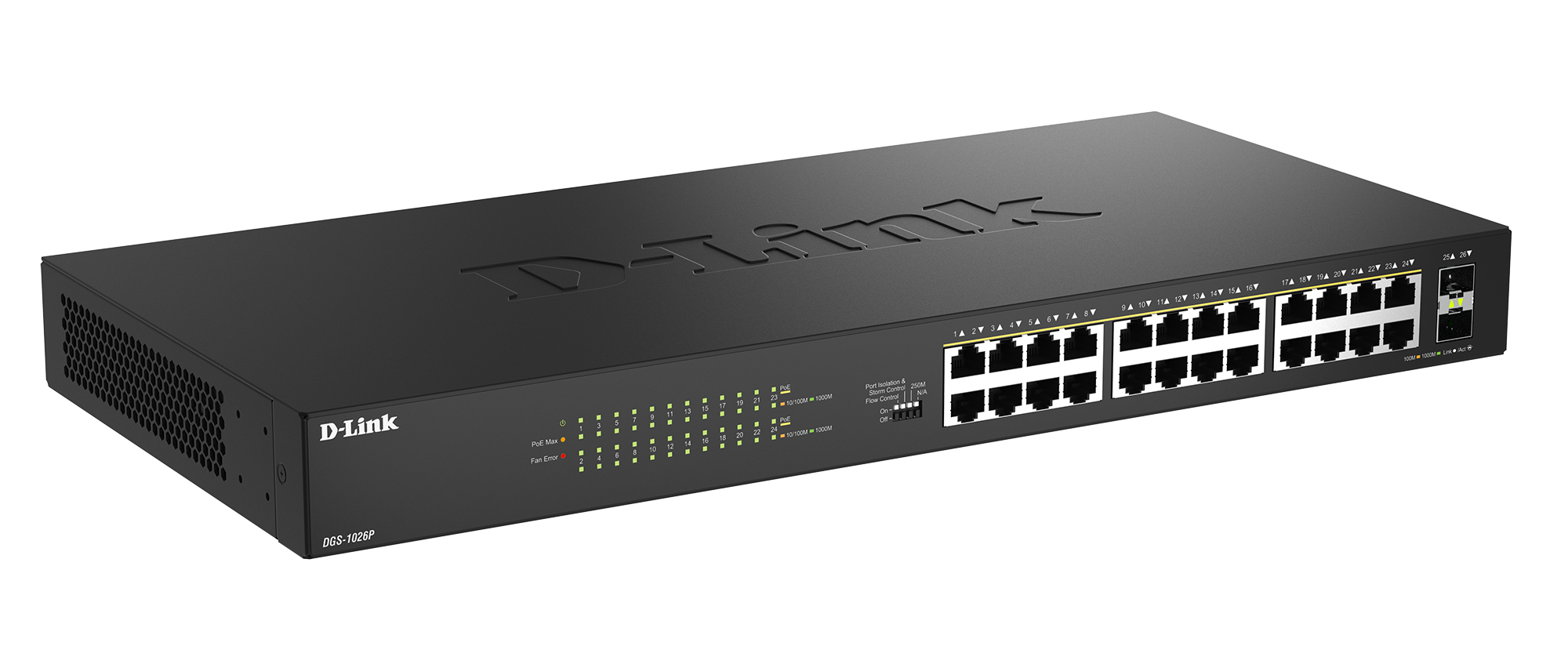

Вид сверху
