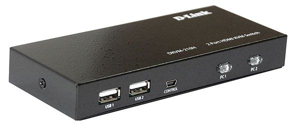

2-портовый KVM-переключатель с портами HDMI и USB D-Link DKVM-210H позволяет осуществлять управление двумя компьютерами с помощью одного монитора, одной клавиатуры и одной мыши. DKVM-210H не требует установки драйвера и может работать без подключения внешнего адаптера питания, питаясь от порта USB на ПК (адаптер питания1 может использоваться при подключении к порту USB Type-A на DKVM-210H внешнего носителя, например USB-диска). Данный KVM-переключатель поддерживает возможность «горячего» подключения - выполнять установку устройства можно не выключая компьютеры. DKVM-210H позволяет быстро и просто переключаться между компьютерами с помощью кнопок, расположенных на передней панели устройства, а также «горячих клавиш» или внешней кнопки переключения. Устройство поддерживает режим автоматического сканирования, который позволяет автоматически переключиться на следующий ПК по истечении определенного интервала времени.

Порты для подключения KVM-кабелей
• 2 порта HDMI
• 2 порта USB Type-B
Порты для подключения консоли управления
• Монитор (локальный): HDMI
• Клавиатура (локальная): USB Type-A
• Мышь (локальная): USB Type-A
Разъемы на KVM-кабеле для подключения ПК
• Разъем HDMI
• Разъем USB Type-A
Порты для подключения внешних носителей
• 2 порта USB Type-A
Порты для подключения внешней кнопки переключения
• Порт Mini-USB Type-B
• 2 индикатора портов для подключенных ПК
Кнопки
• 2 кнопки переключения портов
Разъем питания
• Разъем для подключения адаптера питания1 (постоянный ток)
Корпус
• Металл
