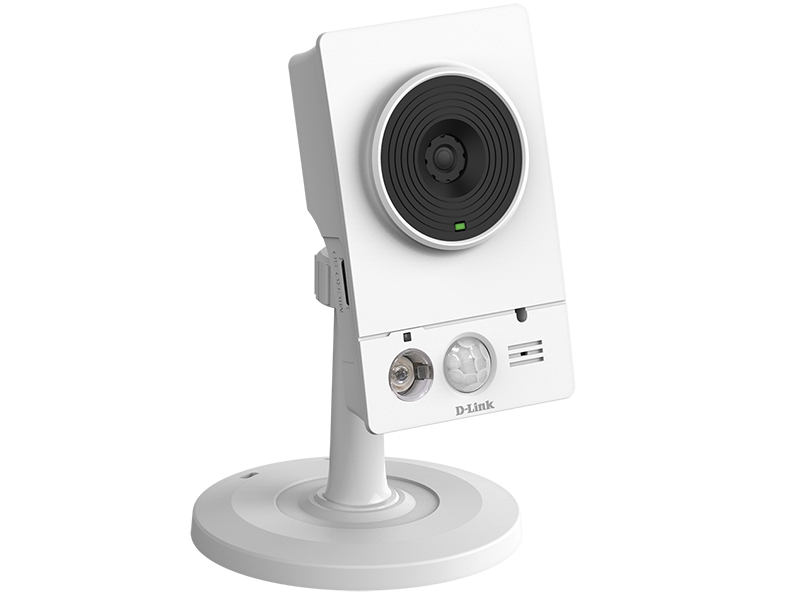

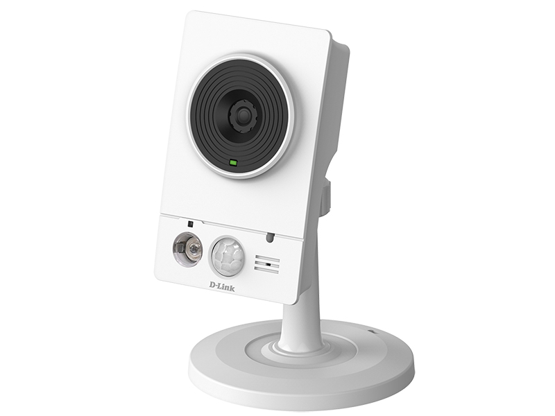

Беспроводная сетевая HD-камера DCS-4201 – универсальное решение для видеонаблюдения за домом или небольшим офисом. Благодаря мегапиксельному сенсору и встроенной инфракрасной подсветке можно вести наблюдение даже в полной темноте. Камера также оснащена встроенным ICR-фильтром, который блокирует инфракрасный свет в дневное время для повышения качества изображения. Кроме того, DCS-4201 является полноценным решением со встроенным процессором и Web-сервером, которое осуществляет передачу высококачественного видеоизображения с целью обеспечения безопасности и наблюдения. DCS-4201 поддерживает стандарт 802.11n, что позволяет установить камеру в любом месте в радиусе действия беспроводной сети.
Комплексное решение для видеонаблюдения

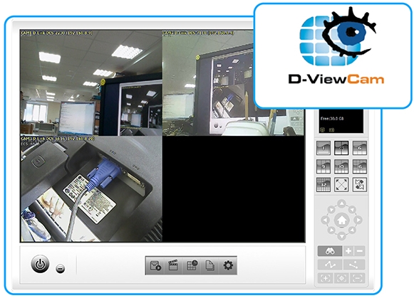

Камера DCS-4201 является автономным решением для видеонаблюдения, позволяющим записывать снапшоты и видео на microSD-карту и не требующим наличия компьютера или сетевого устройства хранения данных. Для расширения опций видеонаблюдения в комплект поставки включено программное обеспечение D-ViewCam, предоставляющее возможность управлять 32 камерами, с большим набором функций, включая просмотр с нескольких камер и автоматическое предупреждение по электронной почте о подозрительной или необычной активности.
Универсальное использование
DCS-4201 поддерживает множество функций, которые расширяют возможности видеонаблюдения и делают камеру идеальным решением для любой ситуации. PIR-датчик определяет движение вблизи камеры, позволяя автоматически записывать видео и отправлять при этом уведомление. Встроенные микрофон и динамик обеспечивают двустороннюю связь и могут быть полезны для использования камеры на входе в здание/помещение.
Функции ePTZ
Функции ePTZ позволяют выбрать необходимую область для просмотра в увеличенном масштабе. Благодаря функции ePTZ камера с мегапиксельным разрешением обеспечивает четкую детализацию интересующих объектов съемки в любой точке обзора камеры. Отсутствие подвижных частей способствует эксплуатационной надежности камеры.
Беспроводное подключение 802.11n
DCS-4201 поддерживает стандарт 802.11n, что обеспечивает быструю и простую интеграцию в существующую сеть. Технология Wireless N позволяет передавать потоковое высококачественное видео на удаленные узлы или мобильные устройства. Камера DCS-4201 оснащена Ethernet-портом для подключения к традиционным проводным сетям.

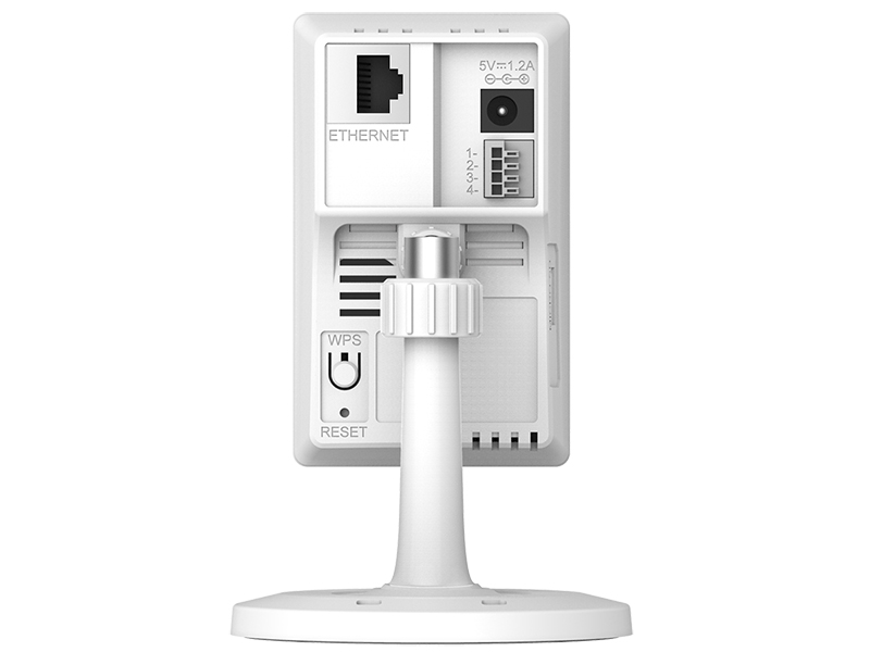

• Порт 10/100 BASE-TX
• DI/DO
• Слот для карты microSD
• Питание/Соединение
• WPS
Кнопки
• Кнопка Reset
• Кнопка WPS
Разъем питания

Дополнительное ПО D-ViewCam™
• Удаленное управление/контроль: до 32 камер
• Просмотр изображений на одном экране: до 32 камер
• Поддержка всех функций управления, доступных через Web-интерфейс
• Опции записи по срабатыванию датчика, по расписанию или вручную
