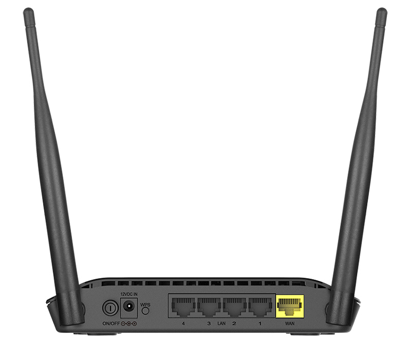

| Интерфейсы | • Порт WAN 10/100BASE-TX • 4 порта LAN 10/100BASE-TX |
| Индикаторы | • Питание • Беспроводная сеть • WPS • Интернет • 4 индикатора Локальная сеть |
| Кнопки | • Кнопка ON/OFF для включения/выключения питания • Кнопка RESET для возврата к заводским настройкам • Кнопка WPS для установки беспроводного соединения и включения/выключения беспроводной сети |
