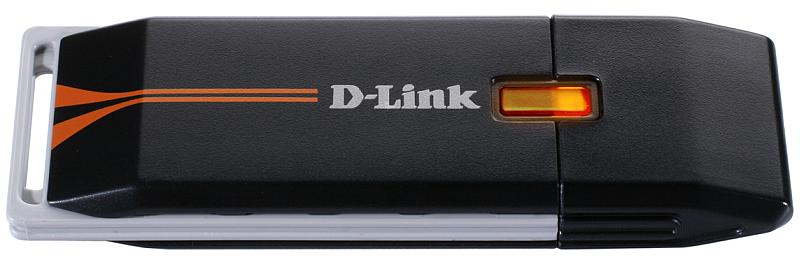

DWA-110 Беспроводной USB-адаптер 802.11g, до 54 Мбит/с
DWA-110/A
Вид слева
