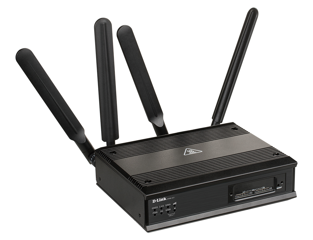

Беспроводной маршрутизатор D-Link DWM-321 оснащен одним интерфейсом LTE Cat. 4 и обеспечивает мобильное 3G/4G-соединение со скоростью приема данных до 150 Мбит/с и скоростью передачи данных до 50 Мбит/с. Данное устройство предназначено для построения Hot Spot в передвижном транспорте, например в личных автомобилях, автобусах, троллейбусах, такси, и позволяет пассажирам получить доступ к сети Интернет с помощью беспроводных устройств. Кроме того, DWM-321 может применяться для организации вне офиса встреч, семинаров, конференций и других выездных бизнес-мероприятий. Наличие двух слотов USIM/SIM позволяет использовать USIM/SIM-карту с самым выгодным для Вас тарифным планом и резервировать мобильное подключение на случай, если произойдет сбой в работе одного из операторов сотовой связи (переключение на резервное соединение осуществляется через Web-интерфейс).
Универсальное использование
Наличие WAN-порта и поддержка 3G/4G позволяют резервировать проводное подключение мобильным и наоборот, а также балансировать нагрузку. Широкий диапазон рабочих температур (от -30 до 70 °C) обеспечивает возможность эксплуатации DWM-321 в неблагоприятных условиях окружающей среды.

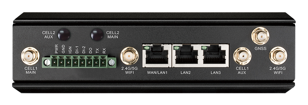

• Порт WAN/LAN 10/100/1000Base-T
• 2 порта LAN 10/100/1000Base-T
• 2 слота USIM/SIM
• Клеммный блок с контактами PWR, GND, DI-1, DI-2, DO, IGN, Tx, Rx
• GNSS
• PWR
• 2.4G
• 5G
• SIM A, SIM B (CELL 1)
• SIM A, SIM B (CELL 2)

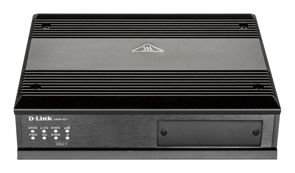

Кнопки
• Кнопка Reset
Антенна
• 2 разъема для внешних антенн LTE
• Разъем для антенны GNSS1
• 2 разъема для антенн Wi-Fi
